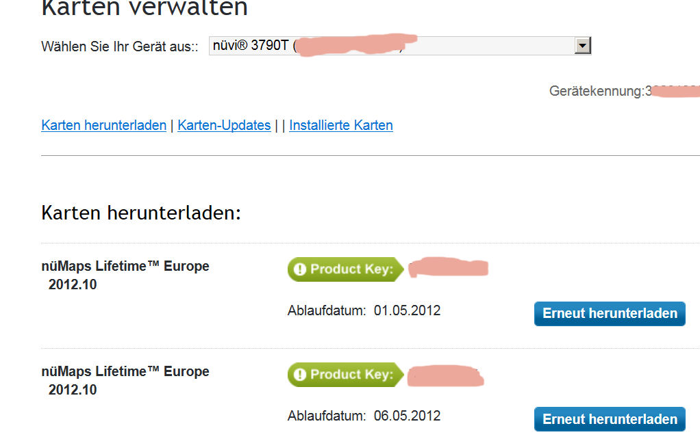

Hi.
Ich habe für das 3790 plötzlich 2 Lifetimes im Konto.
Hat das von euch auch jemand? Ich denke an "berichtigte" Karten (?!?) (JCV) da ich das erste relativ schnell nach dem Erscheinen heruntergeladen habe.
(Die Produkt-Key´s sind unterschiedlich)
  • Habe jetzt auch 2 Abos, aber beide mit Ablaufdatum 6.5.2012 und unterschiedlichen Product Keys.
