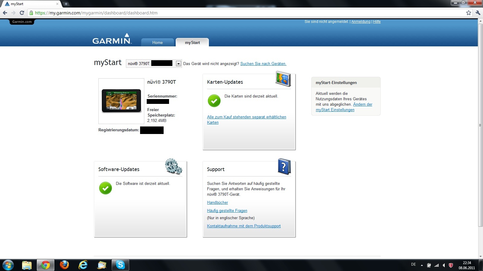

das Kartenupdate wird mir ständig angezeigt, was ist da los?
Ich kann Euch trösten. Bei mir ist es leider auch so.
Bei "myMaps" steht Kein Update verfügbar und bei "myStart"
Im Rahmen Ihres nüMaps Lifetime-Abonnements ist ein kostenloses Karten-Update verfügbar.
Selbst ein aufräumen des "myGarmin" - Accounts seitens einem Garmin Moderator hat nix gebracht.
Sobald ein Update angestoßen wird, wird ein neuer Produkt key generiert und man bekommt jedes mal eine Email mit der Bestätigung dass ein Update beauftragt wurde.

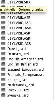

so, dann sollte das hier wieder passen, neuen Kennwort haben Sie per Mail bekommen.
Unter Karteninfo auf dem Gerät sollte die City Navigator Europe NTU 2012.1 erscheinen, folgende Dateien sollten auf dem Gerät vorhanden sein:
\.System\ASR\01YLVRI8.SRX
\.System\ASR\01YLVRI9.ASR
\.System\ASR\01YLVRIA.ASR
\.System\ASR\01YLVRIB.ASR
\.System\ASR\01YLVRIC.ASR
\.System\ASR\01YLVRID.ASR
\.System\ASR\01YLVRIE.ASR
\.System\ASR\01YLVRIF.ASR
\.System\ASR\01YLVRIG.ASR
\.System\ASR\Dansk_.srd
\.System\ASR\Deutsch_.srd
\.System\ASR\English_American.srd
\.System\ASR\English_Australian.srd
\.System\ASR\English_British.srd
\.System\ASR\Espanol_European.srd
\.System\ASR\Francais_European.srd
\.System\ASR\Italiano_.srd
\.System\ASR\Nederlands_.srd
\.System\ASR\Pycckuu_.srd
\.System\ASR\Svenska_.srd
\.System\G2S\D2925020A.G2S
\.System\JCV\D3048020A.JCV
\.System\SQLite\D317400.db
ansonsten bitte melden.
