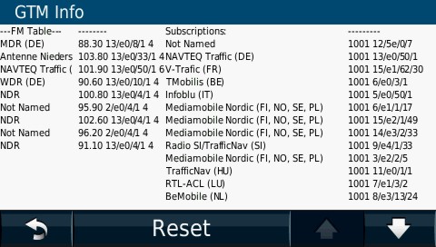

    Bei mir in Niedersachsen ist das der Privatsender FFN, wie man aus dem angefügten Screenshot ersehen kann. Gleichwertiges gibt es auch in der anderen Bundesländern. Du schaust am besten selbst mal in die Liste. Dann mal im Radio die angezeigte Frequenz eingeben und danach bist du schlauer. ;)
    Wenn du in der Kartenansicht rechts unten auf das Geschwindigkeitsfeld klickst, bekommst du den sog. "Reisecomputer". Dort klickst du auf das "Tacho-Feld" ( ca 5 Sekunden ) und anschließend auf Developer info / ( Pfeil unten ) / GTM FM Table.;)
