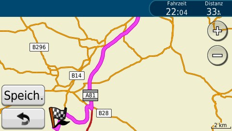

    Hallo,
    ich hab mir das genannte Beispiel grade angesehen, da muss er ja einfach die Autobahn nehmen wenn man sich die Straßen so anschaut. Habs auf nem 1390 durchprobiert, gehe aber davon aus, dass es bei den anderen Geräten aus der 1000er Serie das selbe ist und das Gerät hat auch die Autobahn verwendet.
    Start und Zielpunkt: N48.73024 E9.10973 / N48.56305 E8.84756
    Wenn es das bei Ihnen auf dieser Route nicht macht nehm ich mal an, dass die Verwendung von Autobahnen ausgeschlossen wurde
    Einstellungen > Navigation > Vermeidungen > Autobahnen
    Ja und nun auch von mir nochmal ( zur Ehrenrettung von DIXIOLDIE ) die berechnete Route des 1490 auf der Strecke von Vaihingen nach Nebringen ( ganz egal mit welchen Ausschlussmöglichkeiten) und dann bei "kürzerer Zeit" wird nicht über die BAB-Abfahrt Herrenberg geführt.:rolleyes:

    Ich habe diese Problemstellung jetzt mal mit der FW 4.90 durchprobiert. Ergebnis ist im Anhang zu sehen.
    Offenbar ist die Straßengewichtung abhängig von der Firmware.
    Als kurzfristige Alternative sehe ich also diese Möglichkeit. ;)
