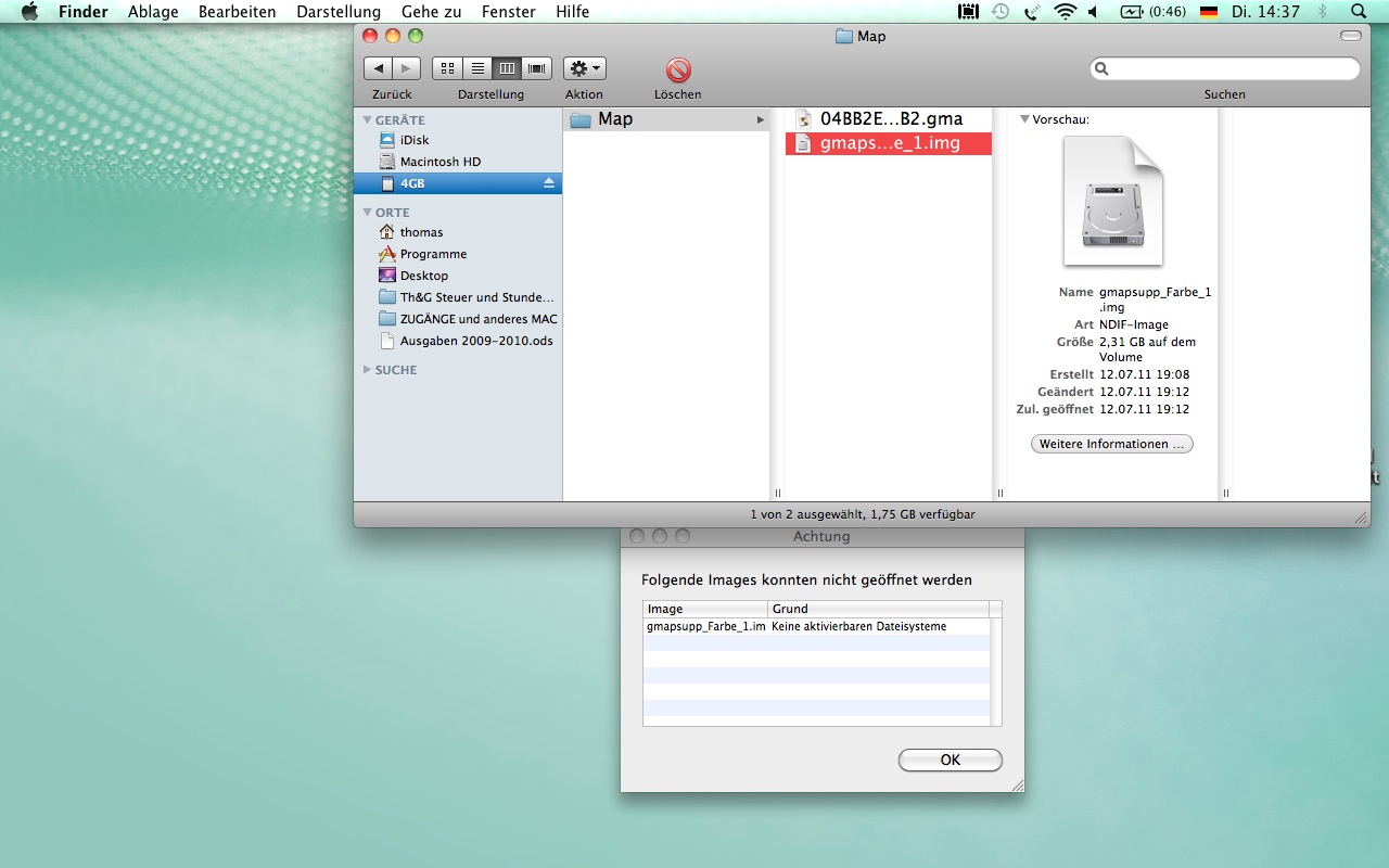

    das werde ich morgen in Angriff nehmen, nach ich die SD Karte habe. Ist eine Micro SD sieht jedenfalls so aus.
    Habe nur noch ein Problem wie ich unter Mac auf die versteckten Dateien zugreifen kann.Erst dann kann ich die originale karte umbenennen.

  • Former Member
    0 Former Member
    tinkertool
    eifach googeln
