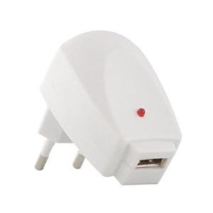

    Da er das PC-Kabel hat, geht doch auch so etwas:
    http://www.amazon.de/110V-Netzteil-Stecker-Ladegeraet-1000mAh/dp/B000M67S2A
    Ist etwas preiswerter. ;)
