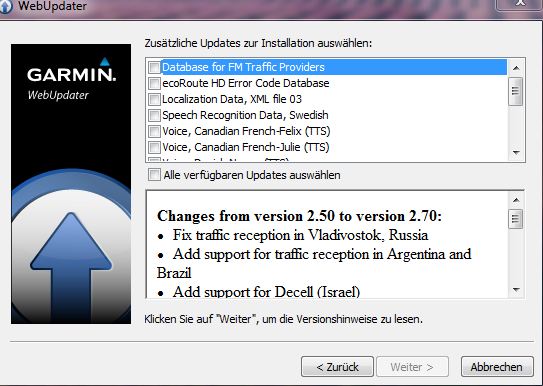

  • bezieht sich diese Meldung nur auf die reine Firmwareversion.
    :p - ich bleibe dennoch bei meiner obigen Meinung, weil immer alle updates ordnungsgemäß durchgelaufen sind, angezeigt wurden, aber
    IMMER mygarmin behauptete, dass SW updates vorhanden sind.
    Als Einschränkung: mag auch sein, dass er (zusätzlich) zur firmware noch für garmin scheinbar wichtige updates wie TMC Stationen oder ähnliches meint.
    Als Beweis: Webupdater meint "Firmware ist aktuell" (FW wurde diese Woche aktualisiert) - klick auf weiter "sonstige updates" - zeigt unten angehängtes Bild.
    DANN:
    Einstieg in mygarmin:
    Communicator plugin für FF aktuell 3.01. - was sagt mystart? - Erraten: "Ein Software update ist verfügbar"
    PS - ich arbeite seit 2005 mit garmin Geräten - mich kann keine Meldung mehr verwirren.
    Schlußendlich: die aktuellste Firmware bei 2360 ist 3.3 ! - hier wurden hauptsächlich die div. Keyboards ergänzt ....
