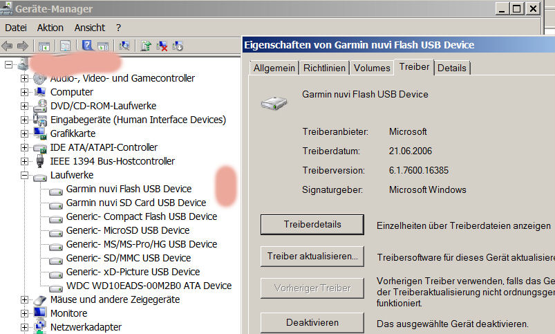

    Das 3790 läuft bei mir unter LAUFERKE und wird mit dem Windwos-Treiber (Wechsellaufwerke) bedient.
    (Im Gegensatz zu Geräten ohne Wechsellaufwerk wie das 60CSX, das wäre dann der Garmin-Treiber (Rolf.Feddern) )
    Lass mal den Gerätemanager neu suchen (Beitrag Geyer) und falls er was findet nimm den Windows-Treiber (s. Screenshot).
    Windows merkt sich die Treiber ja irgendwo, von daher ist die Chance gross dass Du ihn wieder bekommst.
    Ich muss, ähnlich Geyer, bei verschiedenen Geräten auch schon mal suchen lassen da ein Gerät diesen, das andere Gerät JENEN Treiber will.
    Passiert aber meistens nicht mit den Windows- sondern den Garmin-Treibern (Anschluss von Fremdgeräten)

    0 Former Member over 14 years ago
    Nur nochmal zur Klarstellung:
    Mein 3790 läuft NICHT als Garmin-Gerät.
    Es läuft als "Laufwerk" (e) gemäss Screenshot.
    Als Garmin-Gerät laufen 60 CSX und Co.
