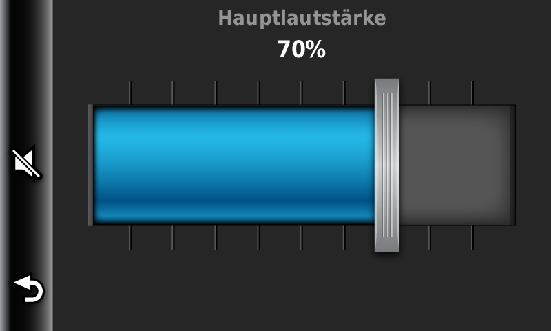

wenn ich die Beschreibungen richtig verstanden habe, müssten die Lautstärke für Navigation und System getrennt geregelt werden können. Dazu soll auf der Lautstärke-Seite links oben ein Schraubenschlüssel angetippt werden.
Dieses Symbol ist auf meinem Schirm nicht vorhanden, auch nicht angegraut (siehe Screenshot im Anhang).
Ich habe kurz nach dem Kauf meines nüvi das update auf fw4.30 gemacht und kann nicht sagen, ob es vorher gegangen ist. Gibt es eine spezielle Datei, die dafür verantwortlich ist und vielleicht beim Updaten verloren ging oder sonstwie zerschossen sein kann (wie bei meinem inzw. gelösten Uhr-Problem)?

    Hallo,

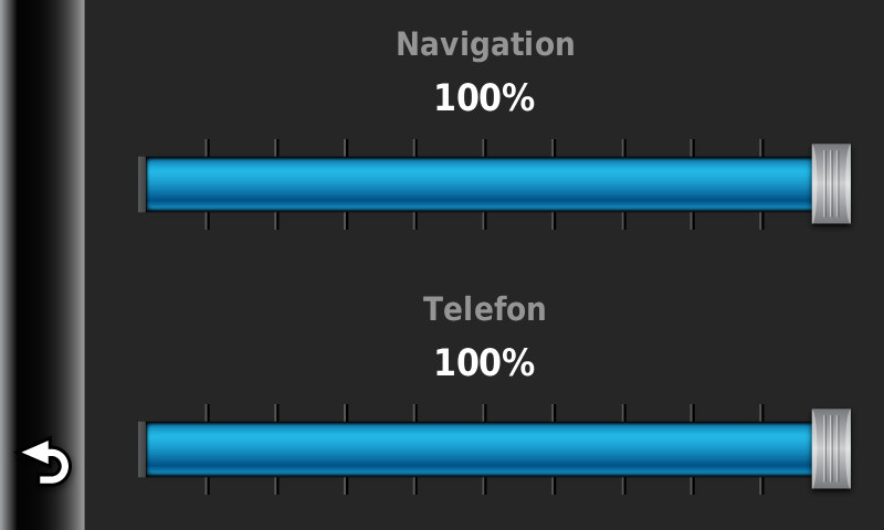

    Die Lautstärken, die beim 3790 getrennt eingestellt werden können, sind Navigation und Telefon. Ich könnte mir vorstellen, dass eine Lautstärkeregelung für das Telefon nicht möglich ist, solange noch keines mit dem nüvi gekoppelt war und deshalb auch das Schraubenschlüsselsymbol nicht verfügbar ist ????.
  • Former Member
    0 Former Member over 14 years ago
    gekoppelt war
    Das wäre der Hammer. Ich habe die Anzeige zwar auch ohne aktute Telefonverbindung aber wenn die Betonung auf WAR liegt....
    könte es sein.
    Edit: Ja, so wird es sein
    Übrigens, ich habe meinen Bluetooth-Handy wieder getrennt und die Einstellungen für die Lautstärke sind immer noch da. Sieht gut aus!
