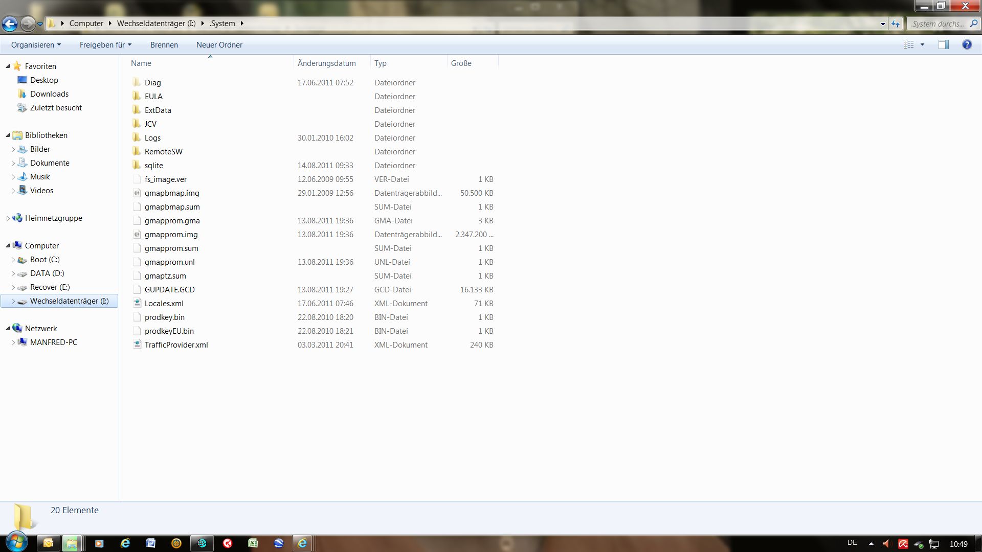

Jetzt wird keinerlei Karte mehr auf dem Navi angezeigt, obwohl, so im Systemordner zu sehen, eine vorhanden ist.

    Da ist, wie so oft die lezten Tage, mit dem komischen LifetimeUpdater was schiefgegangen. Mir z.B. fällt auf dass Du auch keine gmaptz.img hast (Datei für Uhrzeit/Zeitzone. Die sum DAtei hast Du, die eigentliche Image Datei nicht.

    Ich an Deiner Stelle würde die gmapprom.img löschen um Platz zu schaffen und dann das Update mit dem MAPUpdater wiederholen. Dazu beim Download aus dem Konto Option 2 wählen.
