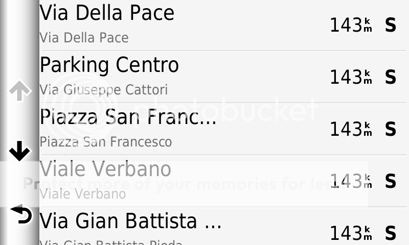

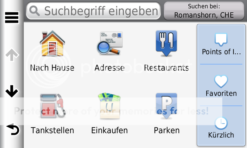

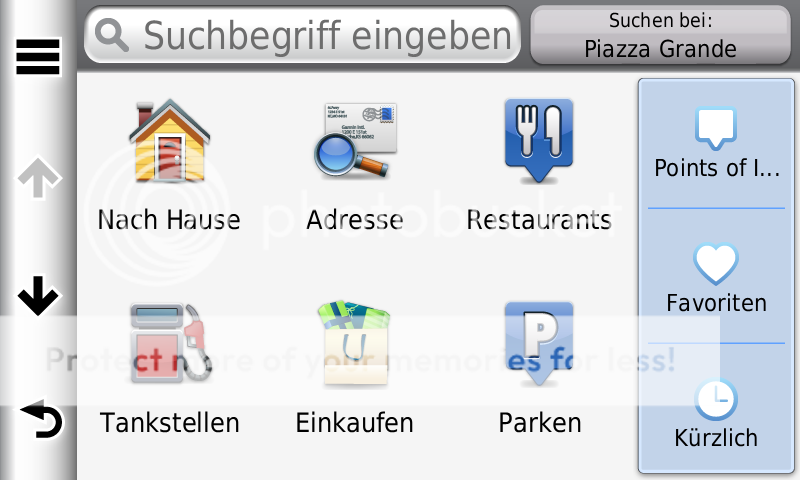

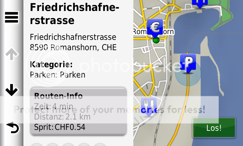

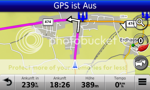

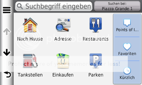

    Aaaalso. Ich gebe ein Ziel ein und wähle LOS
    Nach der Berechnung gehe ich wieder zurück ins Menu
    und ändere "Suchen bei:" zum Zielort
    Dann drücke ich auf "Parken"
    Aha. Warum kommen mir die Namen so bekannt vor? Weil sie sich in meiner Umgebung befinden! :rolleyes:
    Ich wähle also das erste mal aus.
    Genau. Das ist also die nächste Parkmöglichkeit in MEINER Nähe und das wollte ich nicht.

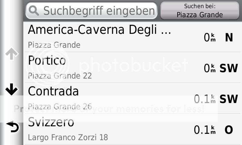

    Gut, dann suche ich halt mal nach Restaurants. Gleiches Spiel, Suchen bei:, Restaurants...
    Das Restaurant Portico kenne ich und das befindet sich direkt an der Piazza Grande, aber nicht 0 km von zu Hause aus!
    Gerät neu gestartet und aus meinen kürzlichen Zielen wieder die Piazza Grande ausgewählt
    Fein. Und jetzt geht plötzlich auch die Parkplatzsuche.
    Ein kleines Bisschen gefreut und fortgefahren. Beim zweiten Versuch zeigte es mir die Restaurants und Parkplätze wieder falsch an...
  • Funktioniert problemlos, hier ein Beispiel mit einem Restaurant in der Nähe des Zieles. :confused:

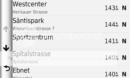

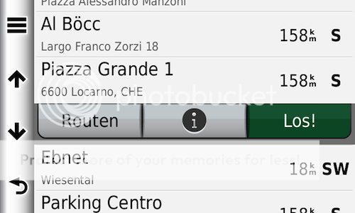

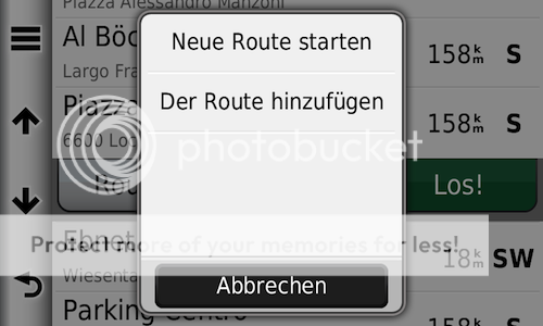

    Das ist aber nicht das 3490?
    1. Zieleingabe (Mediamarkt, St. Gallen)
    2. Los!
    3. Berechnung
    4. zurück zu Zieleingabe
    5. Suchen bei: Ziel (Mediamarkt, St. Gallen)
    6. Parken
    Hat das Gerät ne Meise oder bin ich zu blöd? Ich versteh das nicht. :confused:
  • Natürlich ist es das nüvi 3490, ich mag nur nicht solche Monstershots hier reinstellen. Du suchst doch in der Nähe der Herisauer Str. 5, wo immer die liegen mag. Bist du denn im Simulationsmodus?

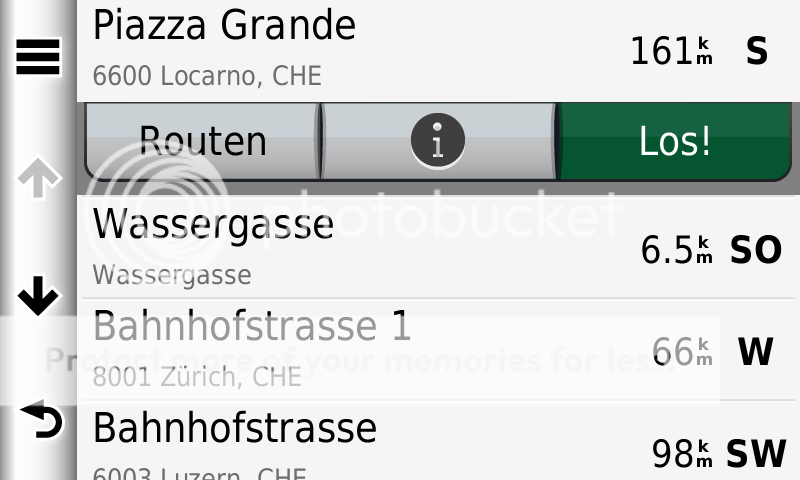

  • Former Member
    0 Former Member over 13 years ago
    Dann brauchste nen grösseren Monitor :D

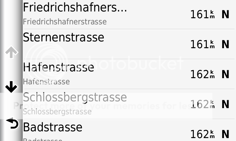

    Kannste mir dann erklären warum das nicht funktioniert? Suchen bei Herisauerstrasse 5, beim Mediamarkt wo auch eine Tiefgarage ist und dann bringt er mir Parkplätze in Locarno. Also einem Ziel das ich schonmal eingegeben hab, aber unter Suchen bei: steht ja Herisauerstrasse und nicht Piazza Grande, dann sollten auch Parkplätze erscheinen die in der Nähe der Herisauerstrasse sind...
    Fahrt auf dieser Route simulieren kommt bei mir auch nicht.
    Früher war alles einfacher... :rolleyes:
    EDIT: Ne ich bin hier zuhause im Zimmer, hab mässigen GPS Empfang und probiere einfach aus. Macht wohl keinen Unterschied ob ich im Auto oder im Zimmer bin ne? :D
    Also GPS-Simulation hab ich jezt eingeschaltet.
    Ziel: Piazza Grande in Locarno
    Zurück --> Suchen bei: Piazza Grande --> Parkplätze
    Er bringt mir Parkplätze an der Herisauerstrasse in St. Gallen (mit 150km Entfernung zur Piazza Grande)
  • Former Member
    Im Zielspeicher bzw "Kürzlich gefunden" erscheinen zwar "eigene Favoriten" bzw Ziele über die Adresseingabe, jedoch keine Ziele aus der POI-Eingabe. Also solltest du den Media-Markt über die Adresseingabe definieren, dann erscheint er in "kürzlich gefunden"
    Die Routen-Simulation kannst du über "Einstellungen" einschalten, oder sie erscheint, wenn du gar keinen GPS-Empfang hast. ;)
