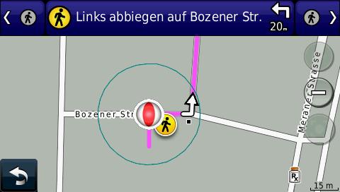

Nachdem eine Reihe von Problemen mit meinem NÜVI 1490 T aufgetaucht waren erhielt ich ein neues im Austausch.
Als alle Updates erledigt waren ergab sich, daß man nunmehr die Fahrzeugtyp Symbole innerhalb des Verwendungsmodus "Fußgänger" nicht mehr ändern kann - so auch in der allerneuesten NÜVI 1490 Serie, dort kann man die Auswahl überhaupt nicht mehr bedienen.
So habe ich versucht, einige Symbole aus der kompletten Serie Fahrzeugsymbole hinzuzufügen. Die kommen prima für "Auto" und "Fahrrad", nicht aber für "Fußgänger".
Das einzige Symbol für Fußgänger kann ich sehr schlecht erkennen.
Weiß da jemand weiter ?

    Da es scheint's nix gibt
    habe ich mal rumprobiert.
    Das System fragt nach der Datei :pedestrian_2pc_blue.srf
    also habe ich BeachBall.srf einfach so umbenannt
    und siehe da es funktioniert und ich kann es gut erkennen.
