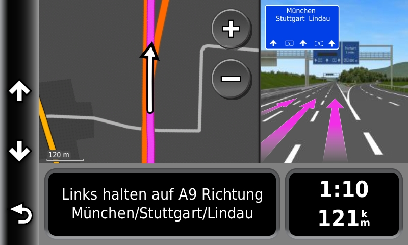

    Falls Du beiliegendes Bild meinst: Das kann das 3790. Es bleibt solange stehen bis Du die Kreuzung /Abbiegung absolviert hast.

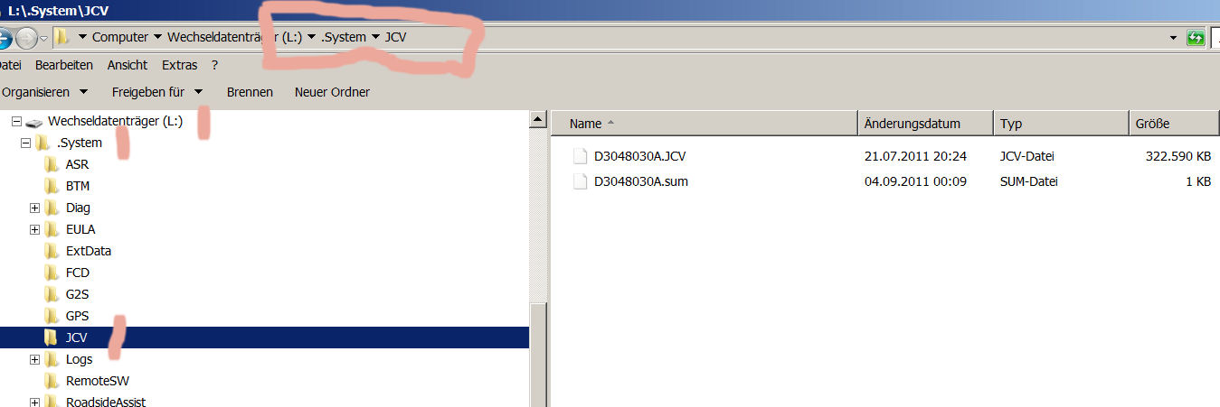

    Es ist so: Für die Anzeige brauchst Du auf dem Nüvi unter
    Nüvi:\System\JCV eine Datei namens XXXXX.jcv (nicht die kleine .sum)
    Diese DAtei muss zur Kartenversion passen (deshhalb meine Anfrage).
    Die Datei kommt beim Download nur mit wenn das Nüvi aktualisiert wird. Also nicht beim runterladen auf den PC (weil der keine Abbiegevorschauen kann) mit anschliessendem Übertrag.
    Nun kannst schaun ob die Datei bei Dir vorhanden ist. Wenn nicht kannst überlegen ob es Dir den Download auf´s Gerät nochmal wert ist.
    Wenn Du 2 hast gehts auch nicht, dann müsstest eine löschen.
    Für diesen Fall kannst nochmal Bescheid geben dann sag ich Dir welche zu löschen wäre.
  • Es ist so: Für die Anzeige brauchst Du auf dem Nüvi unter

    Hallo zusammen,
    diese besagte Datei ...jcv fehlt in einem Gerät. Da ist nur die Datei D2504000A.sum.
    Warum weiß ich nicht. Ich schließe das Gerät hin und wieder an und schaue nach, ob es ein update gibt.
    Wie bekomme ich diese Datei irgendwas.jcv dort wieder?
