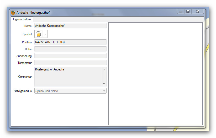

    Meinst Du hier unter "Anzeigemodus" müsste der Pfad zu dem Foto stehen ?
  • Former Member
    0 Former Member

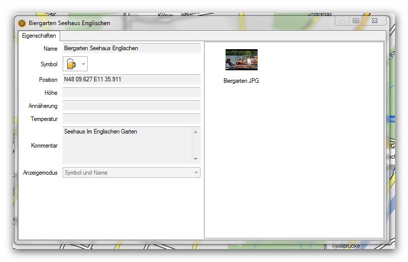

    Ich habe das nochmals gemacht, jedoch vorher das passende Bild im Garmin geladen.
    Jetzt erscheit rechts im Fenster das Bild, aber kein Link.

    Jetzt habe ich gefunden, sorry ich war stets in BaseCamp !!!
    Ich habe das Fenster der Wegpunkteigenschaften auch gefunden. Dann die Datei Current.gpx gesichert, dann auf dem Garmin gelöscht und dann die Sicherung der Current.gpx wieder vom PC in's Garmin übernommen. Aber leider funktioniert das nicht, das Feld unten (Datei URL) bleibt leer !
    Habe ich etwas falsches gemacht ?
  • Former Member
    0 Former Member
    Sind die Pfade in der Sicherungsdatei überhaupt enthalten?
  • Former Member
    0 Former Member
    Scheinbar nicht ! Ich vermisse sie ja auch ! Wie kann aber sowas entstehen ? Defekten Garmin, Virus ?
    mfG
    Jean-Marie
