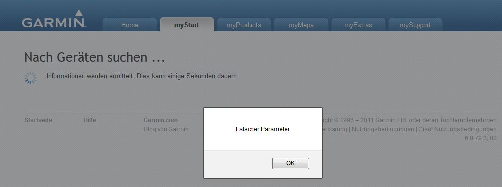

Hallo,
seit ein paar Tagen habe ich auf der Garminseite unter "myStart" keinen Zugriff auf mein Nüvi. Es erscheint die Fehlermeldung: "Falscher Parameter". Das Plugin ist installiert. Was kann ich tun?

    Die Fehlermeldung kommt auch, wenn ich kein Gerät am Rechner habe. Da stimmt irgend etwas mit dem Plugin nicht, denke ich. Der Browser ist Firefox Vers. 8.0

    Also mit den Geräten kann das nicht zusammenhängen, weil der Fehler auftritt, egal ob ein Navi von Garmin angeschlossen ist oder nicht. Ich besitze das Nüvi 3490 und das Montana 600. Bei beiden Geräten der gleiche Fehler. Werde wohl Firefox neu installieren müssen.

    So, auch das neu installieren von Firefox hat nichts gebracht. Das gleiche übrigens auch beim IE. Hab jetzt mal auf einem anderen Rechner getestet, da funktioniert es!
    Jetzt weiß ich echt nicht mehr weiter!

    Habe den Übeltäter gefunden! Sein Name: Acronis True Image Home 2012.
    Nach der Deinstallation o.g. Programmes funktioniert alles wie gewohnt.
