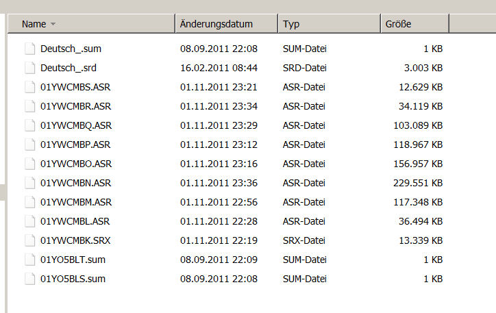

    Die Dateien für die Sprachsteuerung am 3790 sind unter
    LW:\System\ASR
    Vergleich die mal mit nachfolgendem Screenshot.

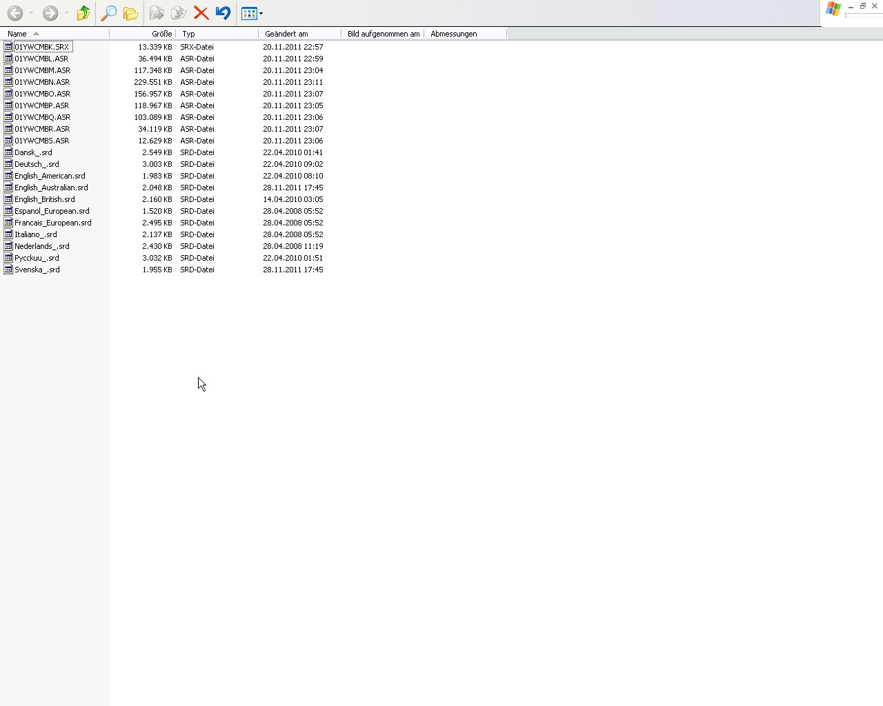

    screenshot unterscheidet sich schon...:confused: hier mal meine ASR Datei
    evtl kannst Du mir was dazu sagen...oder jeder andere,is ja klaar:D

    Die SRD gehören nach \System, nicht nach \System\ASR
    Ich denke daher geht das bei Dir wirklich nicht.
    Ich an Deiner Stelle würde die von System\ASR ausschneiden, in (nur) System einfügen.
    Dann kannst ganz einfach testen: Am 3790 Extras-Sprachbefehl-Phrase anpassen-Phrase eingeben-FERTIG-das Gerät muss Dir den Befehl vorsprechen.
    Tut es das nicht funktioniert es nicht.
