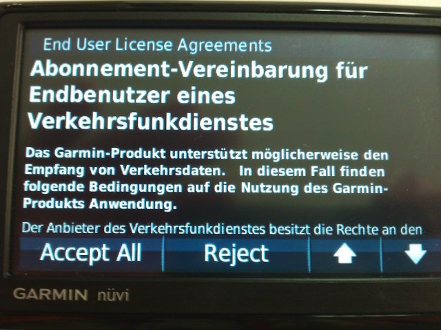

ich bin stolzer Besitzer eines neuen 1450:
wie bekomme ich das accept zur End User License Verkehrsfunkdienst weg?
Danke und Grüße
Georg:o

    Hallo Heiner,
    ich spreche von dem End User License...der direkt nach dem Einschalten des nüvi 1390T
    auf dem Bildschirm erscheint. Genau diesen muß ich nach jedem Einschalten erneut *akzeptieren* um das nüvi verwenden/benutzen zu können.[j/QUOTE]
    Was du meinst, ist die Einschaltmeldung "Beachten sie die Vrrkehrsvorschriften ..... ".
    Diese Meldung kann nicht deaktiviert, aber nach den eigenen Wünschen verändert werden.
    Mal die Sufu bemühen, wurde schon behandelt.

    [ Was du meinst, ist die Einschaltmeldung "Beachten sie die Vrrkehrsvorschriften ..... ".Diese Meldung kann nicht deaktiviert, aber nach den eigenen Wünschen verändert werden.
    @ Bernd,
    falsch!
    Die Meldung, um die es mir geht ist die
    *End User License Agreements*
    Abonnement-Vereinabarung für Verkehrsfunkdienstes
    und nicht die Einschaltmeldung *Beachten sie die Verkehrsvorschriften*
    Gruss MCC

    Meine letze Anmerkung zu diesem Thema:
    Wenn das Gerät am GTM26 mit der zusätzlichen Antenne (kleines dünnes Kabel) angeschlossen ist, so darf nach einer Verkehrsfunkverbindung und einer Zieleingabe die End User License Anzeige beim nächsten Einschalten des Geräts nicht mehr vorkommen.
    Du solltest mal testen, ob Du auch den Navtec Traffic Empfang hast.
    Wenn nein, ist das Gerät nicht dafür freigeschaltet.
    Da hast Du vielleicht nicht ein Original mit Linzenz für den kostenpflichtigen Verkehrsfunk (füher TMC Pro - jetzt Navteq Traffic) bekommen.
    Gruß
    Heiner

    Anscheinend wird die Bestätigung der Endbenutzer-Lizenzvereinbarungen in der aktuellsten Firmwareversion der 1xxx-Serie wiederholt angezeigt.
    Der Sachverhalt wird derzeit geprüft.
    Ein Gerätetausch stellt aktuell somit keine Lösung dar.

    Ich habe alle meine 1490T Geräte auf die neueste Firmware-Version 5.80 upgedated und habe diese Problematik nicht.
    Aber trotzdem ist eine Prüfung dahingehend sehr sinnvoll.

    Hierzu nochmal ein screenshot in der Anlage für alle Ungläubigen :), über das schon viel diskutierte Thema, für das es wohl noch keine 100%ige Lösung gibt.
    Gruss MCC

    Gibts hierzu Neuigkeiten ?
    Die Version 5.90 löst das Problem auch nicht.
    Rainer

    Bei Start des 1450 kommt immer die Abfrage der End User License Agreements.
    Das Gerät hatte erfolgreich TCM-Meldungen (grüner Punkt oben links) und es waren beim draufdrücken auch konkete Autobahnen in der Nähe aufgeführt.
    Das Ganze während einer laufenden Zielführung.
    Wie bekomme ich diese Abfrage weg?

    Hier leider genauso... 1390LMT mit GPS und TMC-Empfang, Firmware von 5.70 auf 5.90 aktualisiert, Karte von 2012.10 auf 2013.10, trotzdem gibts bei jedem Einschalten dieses Generve :(
