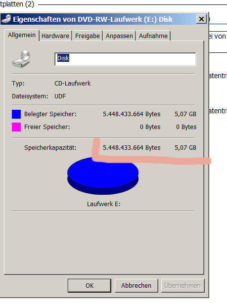

    Wie machst du das komplett Backup -
    Auf dem PC für das Nüvi als Wechsellaufwerk ALLE Dateien sichtbar schalten.
    Also auch Systemdateien, versteckte Dateien ect..
    https://forum.garmin.de/attachment.php?attachmentid=3432&d=1315465278
    Dann mit Nero 9 das komplette Laufwerk als Daten-DVD brennen.
    Nochmal: Es muss eine DL DVD werden da auf eine "normale" keine 5 GB passen.
    Heutige Brenner sollten auch DL können. Einen DL-Rohling brauchst natürlich auch.
    So hast Du dann nicht nur Karten sondern ALLE Gerätedateien (Firmware, ASR, JCV), eben das komplette Navi.
