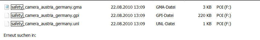

    Die
    -safety_camera-austria_germany.gpi UND
    -""""".unl UND
    -"""".gma
    gehören auf Nüvi\POI
    Unter Extras-gehört es RAUS. Blitzer sind keine Extra´s.
    Ich würde jetzt mal die gpi suchen, an den richtigen Ort befördern, von allen anderen Orten am Navi löschen.
    Ob sich die gma und unl irgendwo finden weiß ich nicht da die Freischaltung ja fehlgeschlagen ist.

    Die
    -""""".unl UND
    -"""".gma

    Die
    -""""".unl UND
    -"""".gma
    Die Gänsefüsschen sollten auch Safety_camera... ersetzen und sind bitte nicht mit gmapprom oder sonstwas zu verwechseln.
    Du schreibst aber selbst dass Du sie nicht auf´s Gerät geladen hast.
    Vielleicht lags daran, dass ich als Installationsziel die Speicherkarte angegeben hatte (wurde mir ja auch angeboten).
    Dass sie dann nicht auf dem Navi sind ist noch logisch. Meine Frage war nun ob du die von mir genannten Dateien findest (Speicherkarte, PC?) ggf, nur eine, zwei, oder alle drei.

    Hallo,
    ich hatte per Dateisuchfunktion gesucht: von den Germany - gpi/unl/gma Dateien ist keine auf Gerät oder Karte zu finden.
    Ich glaube, der Download hatte erst temporär auf den PC stattgefunden und ist dann mit einer Fehlermeldung abgebrochen. Also habe ich jetzt noch einmal mein C Laufwerk durchsucht, hier gibt es auber auch keine solchen Dateien (evtl. durch Bereinigen verloren gegangen).
