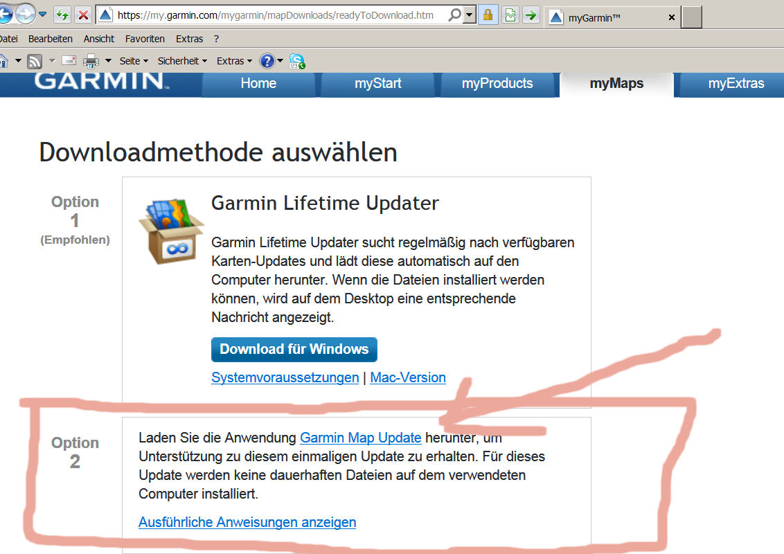

    -Du gehst in dein Konto
    -Du gehst auf MyMaps
    -Du bekommst die 2012.40 angeboten
    -Du gehst auf Download
    -Du nimmst Option 2, Garmin MapUpdater
    -Du führst den im Browser aus oder lädst ihn herunter und führst ihn dann aus
    So, und ab wann kommt nun eine Felermeldung?
    Nicht dass sich die Meldung darauf bezieht dass das Navi immer noch mit zu vielen Karten übersät ist und daher kein Platz drauf ist.
    Nicht dass Du ein PC-Problem hast (Auslagerungsdatei, Plugin, ect.)
    Edit:
    So muss das aussehen. Kriegste den, falls ja ab wann kommt ein Fehler:

    Ist doch bereits mehrfach gesagt worden:
    Nimm den MapUpdater und mach das Update damit. Vorher den Lifetime Updater deinstallieren UND den Dienst im Task Manager von Hand beenden.

    Die Option 2 ist doch nur für ein Update.
    Ich habe doch den 2460 LMT. Brauche ich da nicht den "Lifetime Updater" ?

    Hallo Bernd
    das hat mit dem "MapUpdater" in 40 Minuten auf PC und Gerät geklappt.
    Da hätte ich mit heute "viele" Stunden sparen können.
    Wieso macht Garmin mit dem "Lifetime Updater" von ein Sch...........
