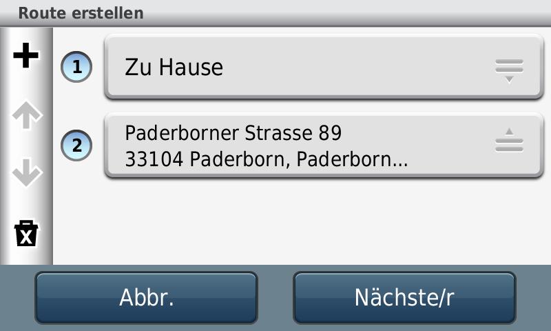

Hallo,
ich habe die neuen Karten installiert. Die neue Firmware wurde auch automatisch geladen. Jetzt habe ich das Problem, das sich bei der Routenplanung eine Route nicht mehr abschließen lässt. Wenn ich die anzufahrenden Wegepunkte eingegeben habe lässt sich die Route über die Taste Nächste/r nicht mehr beenden. Es erscheint immer wieder die Eingabe des Adressfensters für den nächsten Wegepunkt. Die Route lässt sich nicht abschließen. Ist das Problem bekannt?
Für Hilfe bin ich dankbar
Gruß
Uwe

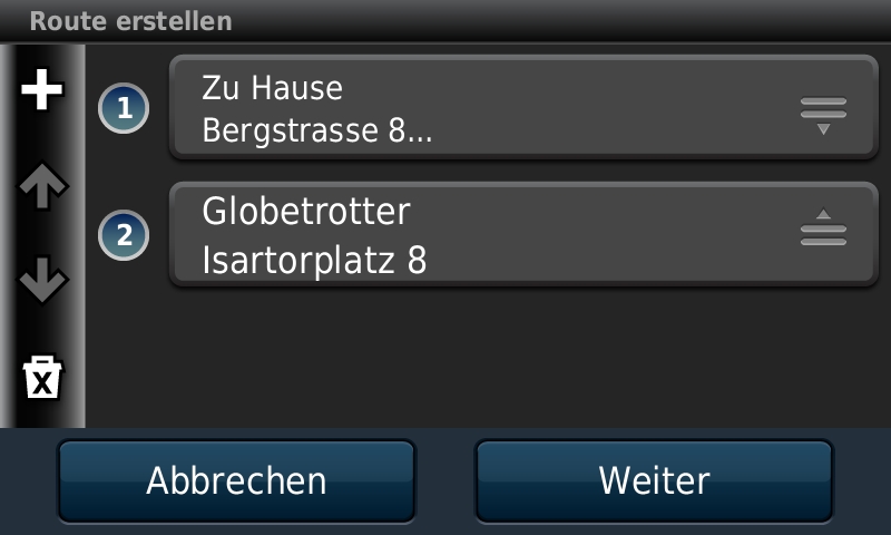

    Ich habe auch die neuen Karten und die neue Firmware. Routenplanung funktiuoniert. Wenn die Wegepunkte drin sind, gehts mit "weiter" weiter. Da muss man dann einen Namen der Route eingeben. Fertig. Null Problemo :cool:

    also es geht nicht, und "weiter" bekomme ich auch nicht angezeigt.
  • Former Member
    0 Former Member over 13 years ago
    Nachtrag, Screenshot hilft vielleicht weiter :)

    Das ist tatsächlich komisch.
    Bei mir sieht es so aus, nach weiter muss man den Namen (der Route) eingeben.
    Ich würde mal mit Extras-Einstellungen-System-Menü-Zurückstellen da es ja bei CZERNASKI auch geht..

    Komisch. Unten auf dem linken Knopf steht bei bei Abbrechen statt Abr. und rechts steht bei mir "weiter" statt nächster :confused:
  • Former Member
    Ja, genauso sieht es bei mir auch aus...

    Hallo,
    habe mal alles auf Werkseinstellungen zurück gesetzt. Das Bild sieht zwar immer noch so aus wie oben, aber jetzt kann ich einen Routennamen eingeben und kann wieder abspeichern.
    Ich danke euch, schönes Wochenende noch!:D
