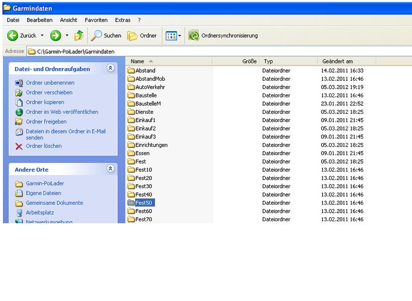

ich habe gerade festgestellt, dass im im Ordner: C:\Garmin-PoiLader ein Ordner mit dem Namen "Garmindaten" besteht.
Hier sind offensichtlich alle BMP und MP3 Dateien vorhanden, wobei der Poiloader, wenn ich richtig informiert bin nur *.wav-Dateien verarbeitet. Diese müßte man dann gegen die +.wav-Dateien austauschen..............
Kann man in die entsprechenden Ordner die *.gpi Dateien gleichen namens einfügen?
Dann hätte man doch alles beieinander...........:confused:

  • BMP + MP3/WAV sind die Ausgangsdaten, GPI ist dann das fertige Ergebnis. Wo du die GPI speicherst, bleibt dir überlassen. Nur muss sie irgendwann mal auf das Gerät in das POI-Verzeichnis. Der Loader kann MP3 und WAV verarbeiten, nur die Geräte können nicht beide Kombinationen verstehen. :cool:
