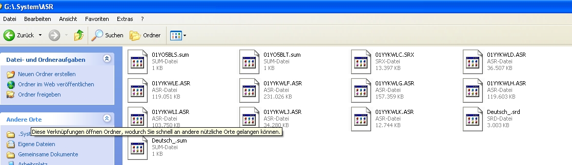

    Sind eigentlich die ASR-Bezeichnungen meiner (!) Dateien vom 3490 aus dem Shot mit deinen aus dem 3790 identisch
    Ich habe ehrlich gesagt noch nicht verglichen. Er sieht ja eh noch nix ;)
    Aber einen Screenshot habe ich angehängt.
    Die können Französich :D

  • @SMITHY1
    Das habe ich mir gedacht. Deine haben am Ende der Bezeichnung XXXXKWLX.ASR. Beim 3490 steht da ein "S".
