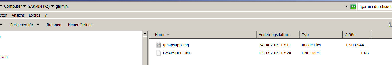

    Es sind folgende Daten auf der Karte:
    GMAPSUPP.GMA
    GMAPSUPP.IMG
    GMAPSUPP.UNL
    Ja das Gerät hatte ich auch schon aus.

    Die liegen ja schon auf der Originalkarte im Ordner Garmin. Ich hatte die ja vorher von der Karte auf den PC gesichert um sie auf die neue Karte zu übertragen. Habe sie schon neu auf die Originalkarte zurückkopiert. Trotzdem besteht das Problem immer noch.
  • Die liegen ja schon auf der Originalkarte im Ordner Garmin. .
    Dann ist es die falsche, nicht die Originalkarte bzw. nicht die richtige unl. Das würde auch die generierte "gma" erklären.
