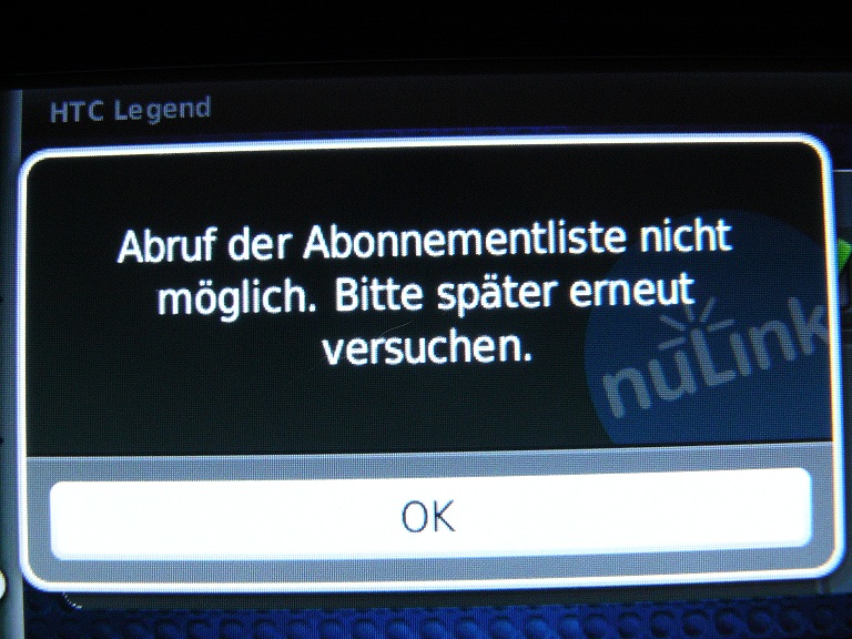

Habe ein 2495 LMT und nutze die App auf einem HTC Legend mit Android 2.2.
Habe 3dLiveTraffic abonniert. Der Abokauf lief ohne Probleme, die App zeigt auch 3dLiveTraffic als abonniert an aber leider kann ich es nicht nutzen, bekomme beim checken des Abos auf dem Navi folgende Meldung.
"Abruf der Abonnementliste nicht möglich. Bitte später erneut versuchen."
Senden von Zieldaten von der App zum Navi funktioniert, Telefonbuch des Phones wird auch ans Navi übertragen.
Schriftliche Supportanfrage an Garmin blieb bisher (4 Tage) ohne Antwort. Telefonsupport sagte, das funktioniere nicht mit jedem Smartphone, das abonnieren aber anscheinend schon.
Kann jemand helfen?
