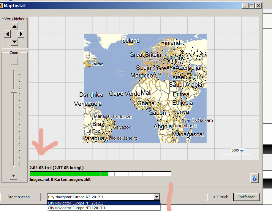

ich habe das 2545 neu und mir die neuesten karten auf den pc geladen und finde
dann ein verzeichnis "city navigator europe...." auf meinem pc.
wie bekomme ich die karten auf das navi?

    MapInstall öffnen-Gerät anschliessen-Fortfahren- unten Links "Teilweise Installation...."-
    unten links Karte wählen-Kacheln durch anklicken auswählen.
    Das unten links IST die Quelle=PC
    Steht da nix ist die PC Installation (Download aus dem Konto) fehlerhaft.
