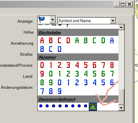

    In Basecamp:
    Auf einen Wegpunkt doppelt klicken-Eigenschaften-Symbol auswählen (z.B., Fähnchen)-Rollbalken auf -Symbol ändern.
    Ganz unten wären auch die selbst erstellten (benutzerdefinierten) Symbole.
