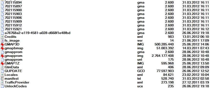

Versuche meine Karten upzudaten, zum 6.ten mal, am Ende kommt immer Karte nicht freigeschaltet.Alle Prgr. sind uptodate.
Firewall abgeschaltet.
Am PC sehe ich die Karten mit basecamp.
ich sehe ein neues file mit 2.764.177.408 Byte auf meinem Garmin, habe komplette Karte selektiert.
Mapupdater ist auch neu installiert.
Neueste FW installiert.
HW reset.
Wenn ich das Geraet einschalte sagt es immer Karten nicht freigeschaltet.
Was soll ich tun. ????

    Habe jetzt nochmal Installation auf pc+Navi gemacht, diesmal ohne Fehlermeldung zu Ende gelaufen.
    Es gibt eine neue gmapprom.img , unl und gma alle gleiche Uhrzeit siehe Anhang.
    Karte geht aber immer noch nicht.

    Im Anhang habe ich ein dir *.img ab der root auf das Garmin gemacht, SD KArte habe ich gezogen.
    Duerfte also keine KArte mehr drauf sein oder ?

    alle img files in Kleinbuchstaben, hat anscheinend bei einigen geholfen.
    Hat es denn funktioniert? Auf den Trichter wäre ich auch gekommen, habe dann mit meinem verglichen und auch da sind die FESTEN Images (ZEitzonenkarte, BAsiskarte, bei mir noch 3d Image) GROSS und die Karten KLEIN.
    Also genau wie bei Dir. ;)

    Jetzt scheint es zu gehen, lag nur an der aktuellen MapUpdate software, die hat ne Macke.
