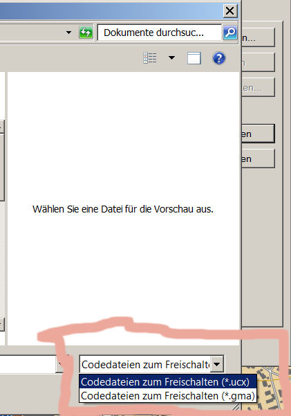

    UnlockCodes.ucx
    glaube hatte ich vorher noch nie gesehen
    Anbei was basecamp sagt
    Attachments.zip

    UnlockCodes.ucx
    Die haste selber "produziert". Kriegt man durch Importversuch in Basecamp
