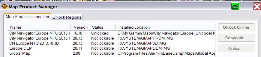

Am PC sehe ich die Karten mit basecamp.
ich sehe ein neues file mit 2.764.177.408 Byte auf meinem Garmin, habe komplette Karte selektiert.

    Noch ein Anhang von basecamp, sieht doch richtig aus und ich kann auf die Karten zugreifen oder ?

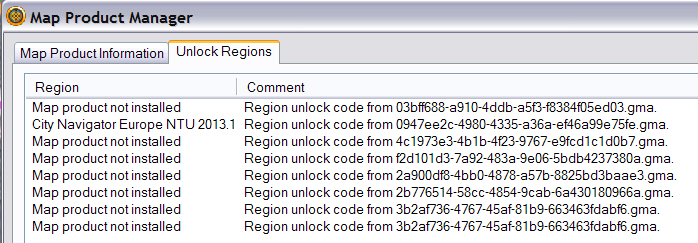

    habe gerade den freischaltcode abgerufen
    danach hatte ich eine weitere gma file auf c:...aber so eine lange wie oben mit - - - getrennt.
    auch aufs garmin kopiert
    immer noch Karte nicht freigeschaltet
  • Former Member
    0 Former Member over 13 years ago
    Habe noch ein paar gma files beim unlock angegeben, bringt aber wohl nichts.

    Mapinstall sagt ja immer ich habe die komplette euro karte und laesst sie mich nicht updaten.
    Habe jetzt mal einzelne Teilkarten selektiert und hochgeladen.
    Die hat er auf die SD Karte geschrieben.
    Was ich nicht verstehe, wieso ist immer noch die Gesamtkarte drauf ?
    Was muss ich alles loeschen um nochmal ganz Euro zu installieren ?

    Die vorinstallierte/direkt vom Konto ins Gerät heruntergeladene Datei heisst
    -gmapprom.img. Die naträgliche Übertragerei mit MapInstall macht
    -gmapsupp.img
    Und für irgendeine Übertragung wird dir jetzt die gma fehlen. Den Durchblick habe ich nicht mehr aber am besten löscht Du BEIDE (sofern vorhanden) und fängst von vorne an.
    Wie soll das was bringen wenn du im freigeschalteten Basecamp Freischaltdateien am Fliessband produzierst?
    "Karten sind nicht installiert...", siehste ja.
    Aufs Gerät müssen die Freischaltdateien, und hier am besten die richtigen. ;)
