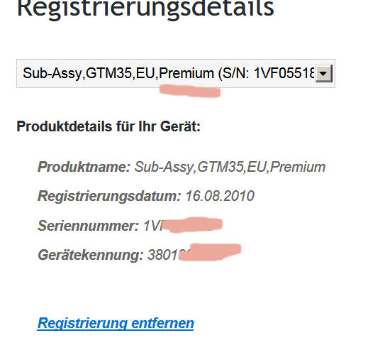

    Der Teil der Frage war jetzt falch verstanden. Es geht nicht um LMU oder nicht, sondern um 1390T vs. 1390pro. Das Tpro soll zusätzlich "europaweites Premium-TMC" haben. Kann man irgendwie an den installierten Dateien sehen, ob das dabei ist? Der Webupdater hat auch ein paar Informationen über Verkehrsfunksender dabei gehabt.
    Ja, kann man: Du musst ins Auto gehen, den GTM anstecken, am Navi dann unter Verkehrsfunk findet man das irgendwo. (Lizenzen o.ä.)
    Die GENAUEN Schritte kann ich Dir von hier aus nicht sagen.
    An den NAvi-Dateien selbst siehts Du das nicht da es zum Empfänger (GTM) gehört.
    Evtl. noch in MyGarmin, bei den registrierten Geräten, wobei nicht jeder seinen GTM Empfänger extra registriert.
    Probier mal das mit dem in´s Auto setzen.
