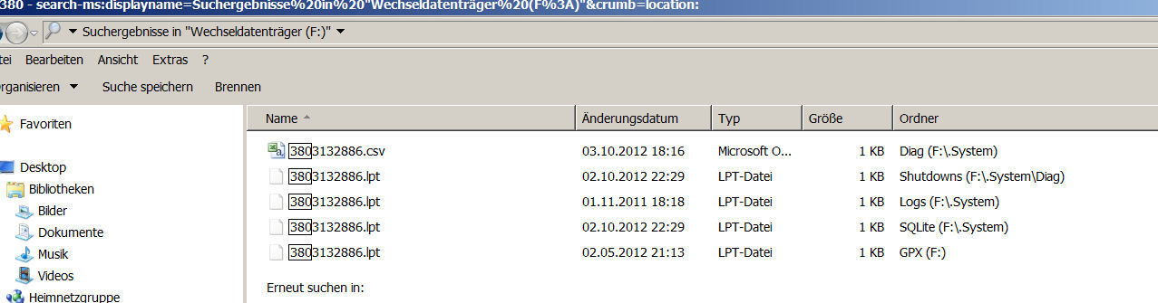

    Was anderes für @HansRegensburger der ja scheinbar auch das 100-Routen-Problem hat:
    Bei meinem 3790 stehen im Gerätespeicher im Ordner GPX die Dateien 3830876167.lpt,
    Die lpt bei mir (Routenplanung funktioniert, jede Route ist nur EINMAL vorhanden) gibt es mehrmals.
    Unabhängig vom Dateinamen (ist wohl die Seriennummer des Geräts) sollte wenigstens die Verknüpfung auf den jeweils selben DAteinamen vorhanden sein.
    Vielleicht hilft hier der Anhang zum vergleichen. Insbesondere Nüvi:\System\SQLITE
