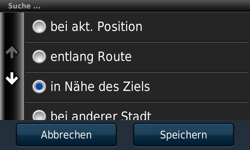

    Mit der POIs meine ich so: in der vorheriger Navi habe ich zB Frankfurt eingetippt und schon konnte ich die Umgebung finden dh.Parkhaus, Main Tower usw. und losfahren.
    Bei Garmin geht so was nicht erst wenn ich ca 20km von Frankfurt bin finde ich die Umgebung
    Dazu muss man aber anhalten oder gibt es welche Tricks.Ich hab den Service angerufen und eine Antwort bekommen:soll auf der Karte suchen und das ist umständlich.
    Das geht beim 3790 auch.
    Zieleingabe - Frankfurt-Los - zurück- Zieleingabe-Menü-in Nähe des Ziels-POI (Parken, MainTower ect.)-fertig.
    Du wirst sogar gefragt ob es NACH dem Ziel das zuerst eingegeben wurde (Frankfurt) oder VOR dem Ziel angefahren werden soll.

    PS: Generell solltest Du Dir mal
    Zieleingabe-MENÜ-Suche bei....
    anschaun.
    Sind ganz brauchbare Dinge dabei. Je nachdem ob eine Route läuft, kürzlich gefunden (wurde), vorher ein WP gesetzt wurde usw.

    Aber bei der Zieleingabe-Städte-Frankfurt-los -zurück-Zieleingabe-Menü-finde ich nicht "in Nähe des Ziels" vielleicht mache ich was falsch oder hast du navi verwechselt.
    Hab Navi nicht verwechselt, liegt vor mir. ;)
    Allerdings hast Du einen Schritt ausgelassen.
    Zieleingabe-Städte-Frankfurt-Los-Zurück-Zieleingabe-MENÜ *die 3 Striche oben links) -Suche bei..-3. Position ist in der Nähe des Ziels.
    Allerdings gehe ich von der aktuellen Firmware aus.

    ich habe jetzt aktuellen Update gemacht und das sollte auch dabei sein. Leider habe ich noch die alte Positionen:
    -bei akt. Position
    -bei anderer Stadt
    -bei kürzlichem Ziel
    -bei Favoriten
    es geht zwar auch wie der M.Voe beschrieben hat aber wie ich sehe der Update funktioniert nicht richtig. Vielleicht muss man doch jede einzelnen Update einspielen?

  • finde ich nicht "in Nähe des Ziels"
    Kann natürlich nur angezeigt werden, wenn bereits ein Ziel existiert, sprich die Route schon berechnet wurde und aktiv ist.
