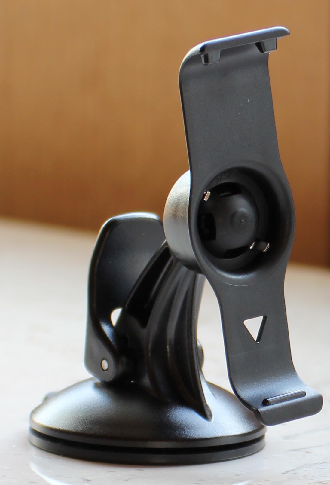

    ....die Halterung ist eine gaaaanz einfache Plastikhalter ohne irgendwelchen KOntakte oder Steckmöglichkeiten. Ich hab mal ein Bild angehängt

  • Moin,
    Ich vermute folgendes: Im Navi ist ein Reed Schalter verbaut der auf ein Metallteil in der der Halterung reagiert. Das kann der Verdrehmechanismus am Kugelkopf sein oder irgend ein eingegossenes Teil das man nicht sieht.
    Wird das Navi aus der Halterung gezogen löst der Reed Kontakt aus und die Position gespeichert.

    Im Navi ist ein Reed Schalter verbaut. Schaut euch nur mal den Hallter an da ist auf der Rückseite einkleiner metallener Punkt zu sehen das ist ein Magnet.
