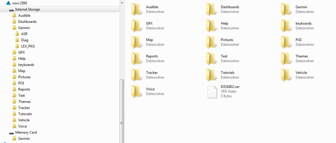

    Ich habe keinen Ordner "System". (versteckte- und Systemdateien werden angezeigt). Die genannten Dateien mit "GMAPPROM" liegen auf der µSD. Die größe auf dem Gerät liegt unter "map" und heißt "City Navigator Europe NTU 2013.2 .img" Mit 2.9 GB darf das Gerät aber nicht voll sein.
    Mein Struktur sieht so aus. Die " GMAP3D" gibts gar nicht.

    Doch, hast du !
    Du hast offenbar den "Massenspeichermodus" nicht aktiviert:
    Im Anfangsbildschirm auf das Lautstärkesymbol klicken, dann ca 3 - 5 Sekunden auf die rechte obere Ecke ( kein weiteres Symbol ), danach in der Diagnoseseite runterscrollen und auf MTP Settings klicken und Mass Storage markieren.
    Ansch. Speichern und alles schließen.

    Tatsächlich. Das Versteckte Menu hat geholfen....und der Systemordner ist auch da.
    Fürs nächste Mal weiß ich dann bescheid.
