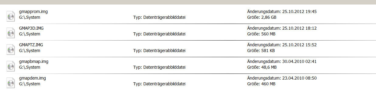

    ich hab jetzt einfach mal alle daten auf dem navi gesichert, und hab es dann formatiert und
    neu mit webupdater installiert aber trotzdem keine karten da .
    Oh Gott. Da fehlen Dateien und dann wird auch noch formatiert damit alles weg ist.
    Der WebUpdater installiert keine Karten. Der installiert Firmware und weitere Gerätedateien.
    Für Karten muss man den MapUpdater bemühen.
    Spiel die Sicherung zurück bevor Du das Gerät absteckst und es gar nicht mehr ansprechbar ist.

  • hab gesichert formatiert und hab dann erstmal nur angeschloßen wieder ab und an gesteckt dann webupdater und dann eingestellt aber sind keine karten da.
    jetzt kopier ich die sicherung zurück und dann mal sehn wen der motorator sagt

  • hab ja erst die sicherung gemacht , dann die formatierung...
    aber irgednwie gibt es keine karte mehr aus die beiden
    "CN EUROPE NT 2012.10 3D city Xplorer- Munchen 2012.10 3D"
    "CN EUROPE NT 2012.10 city Xplorer- Munchen 2012.10"
