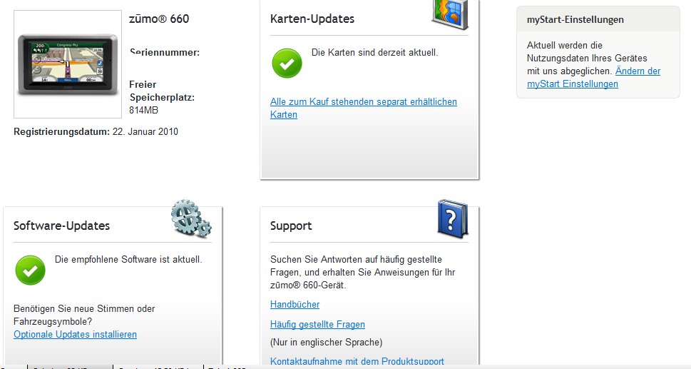

  • Er meint vermutlich die Registrierungsdaten mit der Software, die an diesem Tag installiert war:

    Dafür war die Fragestellung nicht präzise genug. Unter myGarmin -> myStart kann ja durchaus geprüft werden, ob die FW aktuell ist. Hättest du einen Screenshot von deinem "Problem" beigefügt, wären auch gleich entsprechende Antworten gekommen. :p
