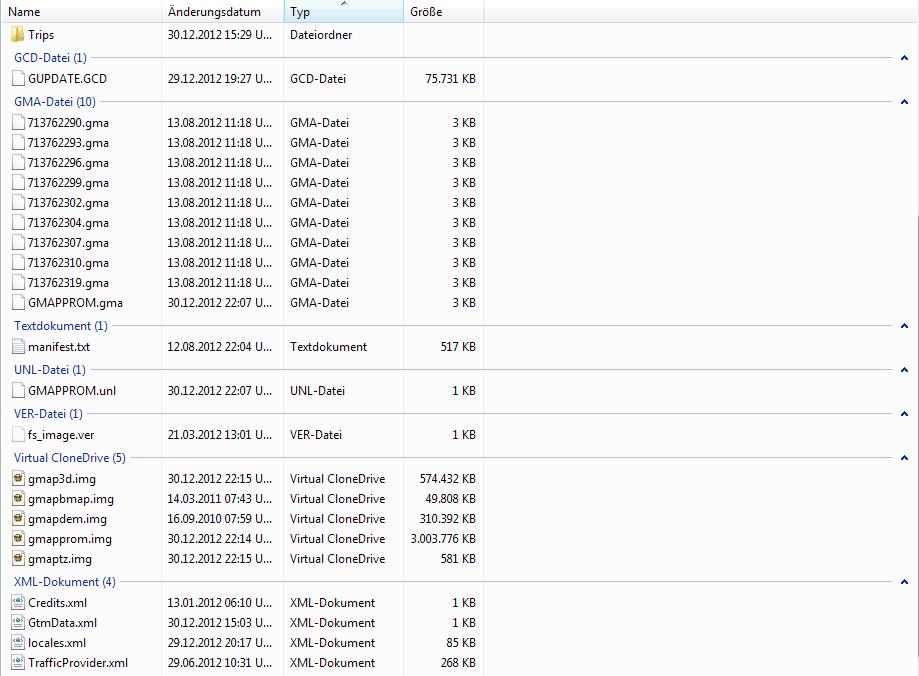

    Schau mal im Systemordner (Screenshot vom 3790) dass Du nur jeweils EINE
    *.img hast (evtl. Dateierweiterungen einblenden, Haken bei "Bekannte Dateitypen ausblenden" im Windows Explorer RAUS.)
    insbesondere solltest Du keine gmapsupp.img haben.
    Dann noch unter System\JCV dass hier nur EINE (grosse ) Datei ist, die sum (Prüfdateien) sind egal.
    Erstens brauchen die viel Platz, zweitens funktionieren bei mehr als einer JCV die Autobahnschildchen nicht.
    Klar kannst Du alle Sprachdateien ( \Voices ) bis auf Steffi TTS löschen und auch sonst etwas aufräumen. Das ist aber eigentlich nur Kleinzeugs.

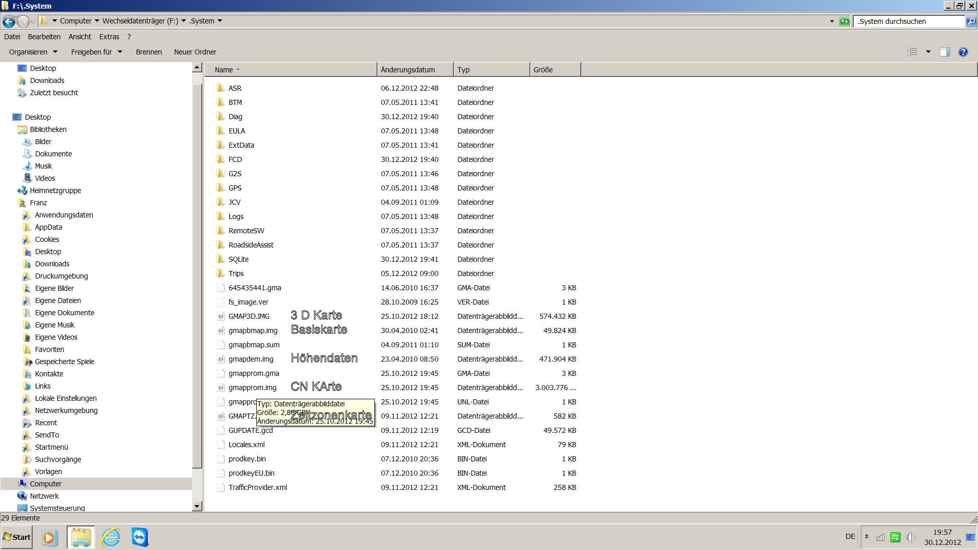

    Ich habe .System gefunden. Der Inhalt sieht so aus:
    Im Ordner JVC ist nur eine Datei mit Namen:
    D3048080A.JCV ca. 349 MB groß!
    Hilft Euch das weiter?
    Danke
