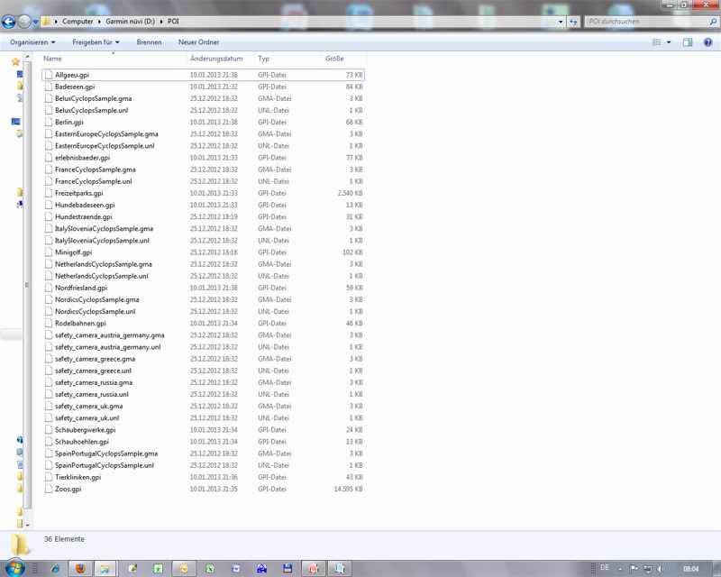

    Wenn du das Gerät an den Pc anschließt, kannst du dann im Ordner "Poi" 3 Dateien sehen, die"Cyclops Austria German" im Namen haben?
    Das hier sind die Radar-Info-Dateien in dem POI-Ordner:
    Kannst Du damit etwas anfangen?

  • Former Member
    0 Former Member over 12 years ago
    Naja, das zeigt erst mal, dass die Blitzerdatei im Ordner ist.
    Hast du schon mal versucht, mit dem WebUpdater die Firmware neu aufzuspielen?
    Wie es dazu kommen kann, dass der Menüpunkt für die Aktivierung verschwunden ist, ist mir zwar schleierhaft, aber damit könntest du den evtl. wieder bekommen.
    Wenn das nicht klappt, mal mit Reset versuchen.;)
