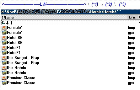

  • Bin jetzt nochmals mit der Anleitung von Uwe vorgegangen. Leider noch immer ohne Erfolg.
    Edit:
    Ich habe jetzt den "Kniff" gefunden!!!
    Die Ordnerhierarchie ist entscheidend!
    ...LW / (*1) Hotels / (*2) Hotels / (*3) ..hier sind die Hotelgruppen *.GPX + *.BMP
    Die (*Zahl) dient zur besseren Veranschaulichung
    Im 1. Ordner (*1) wird die GPI erzeugt! Ich hatte bislang immer nur 1x einen Ordner "Hotels" gehabt. Also ohne den weiteren Ordner "Hotels" (*2)
    Jetzt werden mir auf dem Navi, alle Hotels, gruppiert unter der Hotelgruppe, im Ordner Hotel angezeigt!
    Das Programm EasyGPX, wird für diese Aktion nicht benötigt.
