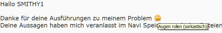

  • Former Member
    0 Former Member over 12 years ago
    Frage: Was ist der Sarkusmus Button ? Ist mir nicht bewusst !
    Siehe Screenshot.
    Prima dass es jetzt passt. Wusste nur nicht wie es gemeint war.
