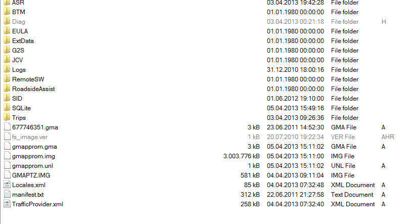

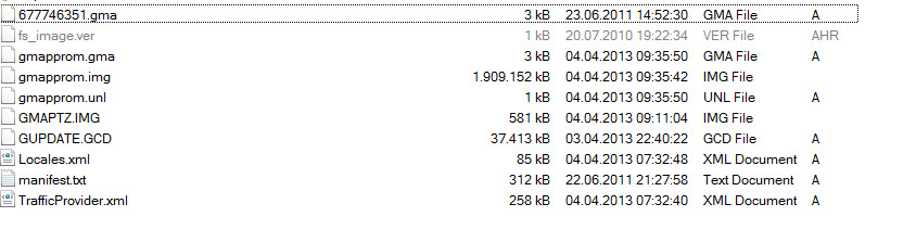

    Die Ursache war nicht die fehlende "gmapprom.gma", die war nämlich vorhanden.
    Andere (alte) Image Dateien waren auch nicht die Ursache.
    Ursache war die fehlerhafte "gmapprom.img" Datei, dessen Fehler aber durch neues Herunterladen nich korigiert wurde obwohl der GarminMapUpdater jedesmal meldete, dass der die Daten ohne Fehler neu heruntergeladen hat!
    Abhilfe schaffte das Löschen der Datei "gmapprom.img" bevor die Karte neu heruntergeladen wurde.
