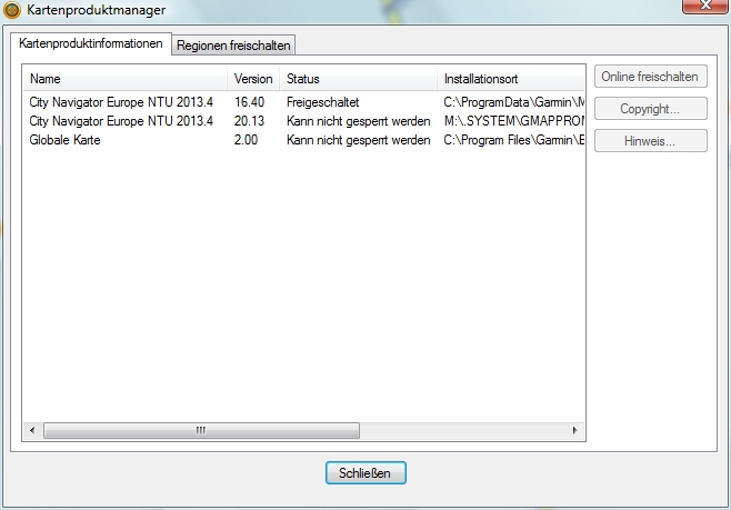

Edit: Anbei ein Bild was BaseCamp über die Karten sagt, die Versionsnummer ist anders ? hmmm ...

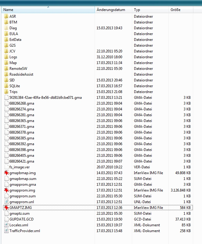

    Edit : Ich Koffer hab natürlich kein Backup gemacht, dachte mir, das geht eh, ist ja gekauft :(
    Anbei ein Bild meines Systemordners am navi, die eine *.gma mit den Zahlen ist die vom PC, die Zeit hat auch der Ordner am PC,
    die anderen *.gma kam früher mit dem Qepupdater mit, anscheinend zuerst navi und dann PC. Es hilft nichts wenn ich die
    mit den Zahlen umbenenne :(

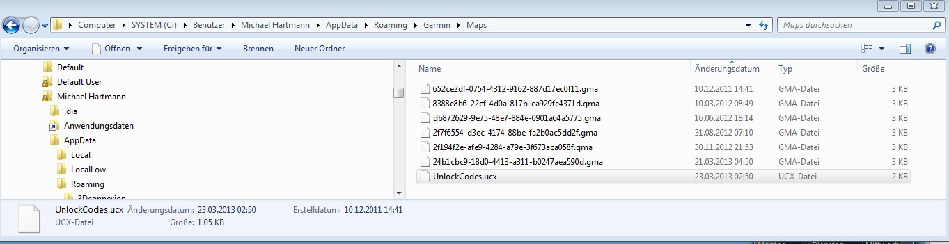

    Such mal auf dem Rechner nach
    *.gma
    In Win 7 leider in einem versteckten Verzeichnis.
    (c:\Benutzer\*deinName*\Appdata\Roaming\Garmin\MAps )
    Findest Du mit dem Explorer welche?
  • Former Member
    0 Former Member
    Hallo SMITHY1,
    vielen Dank für Deine schnelle Antwort.
    Ich habe auf meinem Rechner mehrere GMA Dateien gefunden.
    Siehe Anhang.
    Das von Dir beschrieben hatte ich auch schon ausprobiert.
    Ich hatte die GMA datei mit gleichem Datum, wie die Karte auf das GARMIN kopiert.
    1. mit originalem Namen, wie auf dem PC
    -> kein Erfolg, gleiche Fehlermeldung "Karten nicht authentifiziert"
    2. Vorname umbenannt wie die Karte und auf GARMIN kopiert
    Ich bin mittlerweile recht ratlos, was noch zu tun wäre.
    Zudem verstehe ich die Datenstruktur des Garmin nicht. Hat jemand im Forum hierzu Informationen?
    Vielleicht gibt es Wechselwrkungen mit der verwendeten Firmware (bei mir 3.3)
    Leider habe ich auf das Backup des Garmin Express vertraut und kein eigenes gemacht.
    Wie kann man eine alte Firmware zurückspielen?
    Würde diese auch mit der neuesten Karte funktionieren?
    Grüße
    Michael

    Also mal vorweg: Mit der FIRMWARE hat es nichts zu tun. Nicht verlaufen. ;)
    Mit der Dateistruktur kommst Du schon näher an´s Problem:
    gmapprom.img sind die Karten, *.gma ist die zugehörige Freischaltdatei. Die müssen zusammenpassen. Es darf auch ein Kartenname (gmapprom.img) nur ein mal vorhanden sein.
    Nun hast Du auf einem Screenshot eine gmapprom.img (und eine gma) vom 21.03, auf dem anderen Screenshot noch eine gmapprom.img (und gma) vom 23.03.
    Das geht schon mal nicht. Genau wie du die Zeitzonenkarte (gmaptz.img) doppelt hast.
    N.B hast für den 23.3. zwar eine gma auf dem Screenshot 1, nicht aber auf dem PC!
    Hast Du eine SD drinn oder die KArte DOPPELT im internen Speicher?
    Jedenfalls muss eine der gmapprom´s umbenannt werden in gmapsupp.img oder nach Sicherung löschen.
    Der Name der gma ist egal.
    Vielleicht ist das Problem damit schon gelöst. Nach den gma´s am Rechner fragte ich damit Du vielleicht das Datum KArte/Freischaltdatei abgleichen kannst.
    Wenn Dir das Gepfriemel zu umständlich ist und die Karte am PC für dieses Navi (hast mehrere? ) wirklich freigeschaltet ist, kannst auch ALLE gmapprom.img´s löschen und die KArte mit MapInstall neu übertragen. Die Freischaltdatei sollte dann auch mit übertragen werden.
    Allerdings musst Du auf deine CityXplorer KArten aufpassen. Nicht dass hier was überschrieben wird.
    Karten im Gerät vorinstalliert oder aus dem Konto geladen heissen immer gmapprom.img. (Daher doppelt). Karten mit MapInstall (Basecamp) übertragen heissen gmapsupp.img.
    Du musst jetzt unter dem o.g. Hintergrund so aufräumen und umbenennen dass Du jeden NAmen nur ein mal hast. Plus zugehörige gma die sich aber auf dem Rechner finden muss. Aber nochmal: die für das Image vom 23.03. fehlt auf dem Rechner.
  • Former Member
    0 Former Member
    Oder Kurzfassung:
    Image vom 23.3. extern sichern, auf dem Navi löschen, gucken ob die Meldung weg ist.
    Wenn ja, welche Karten auf dem Navi noch unter der Karteninfo aufgeführt werden.
