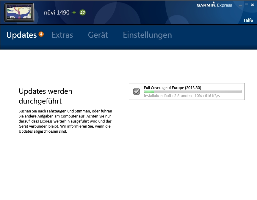

    Zu Garmin Express: Ich versuch da noch einmal die Installation. Wenn ich als Beispiel die aktuelle Karte von nur Westeuropa auf meinem nüvi habe, dann sollten doch im Garmin Express alle anderen verfügbaren Karten zur Installation angezeigt werden, um z.B. die installierte Karte mit einer anderen Karte auszutauschen, oder?
    Jetzt wird gerade wieder die komplette Karte "Full coverage of Europe" heruntergeladen. Warum...?
    Naja... werd mich da weiter schlau machen...
    Danke nochmals!!
    Thomas
    Hier ein Screenshot
