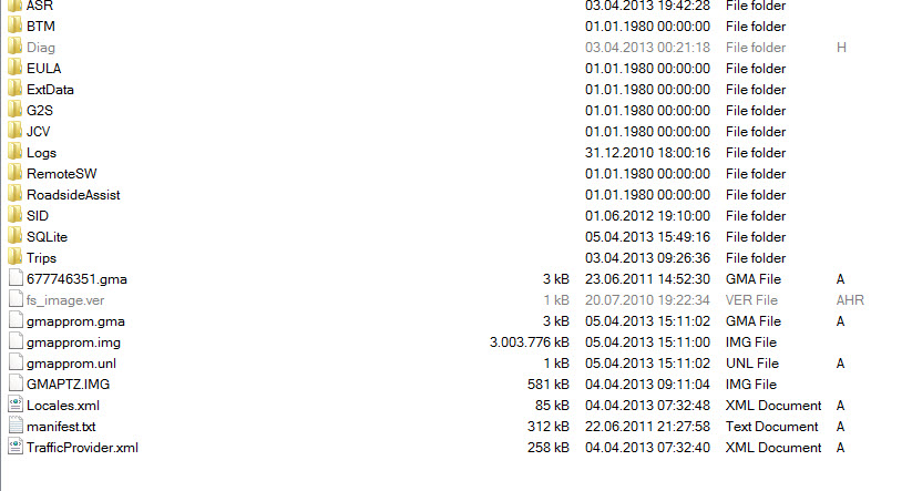

    Nach deinem Screenshot hier
    https://forum.garmin.de/attachment.php?attachmentid=5960&d=1365088580
    , einem deiner letzten Threads nach dem Du die Karte 2013.30 verwendest (die im Screenshot nicht in der Dateigrösse stimmt) würde ich folgendes tun:
    Garmin Express über Systemsteuerung-Software entfernen (sofern noch vorhanden).
    Rechner neu starten
    Auf dem Navi die
    gmapprom.img
    gmapprom.gma
    gmapprom.unl
    löschen.
    MapUpdater bemühen
    http://download.garmin.com/lmu/GarminMapUpdater.exe
    Hier wieder Installationsoptionen PC UND Navi auswählen (damit die Kartenversionen GLEICH sind, damit die Chance besteht die gma DOPPELT zu erhalten; einmal PC, einmal Navi)
    Es sollte die Karte 2013.30 installiert und freigeschaltet werden.
    Sollte dann immer noch der Wunsch nach einem Firmwaredowngrade bestehen kann man das extra angehen.
    (auf dem Screenshot ist die aktuelle GUPDATE.gcd zu sehen, die kannst so oder so schon mal löschen)
    Wie gesagt: Ich bin relativ sicher dass gma nicht zu den Karten passt, deine Karte ist eh zu klein, und/oder der Express eine falsche Seriennummer (oder keine; Gerät zu Express hinzufügen vergessen), in die gma eingebaut hat.
