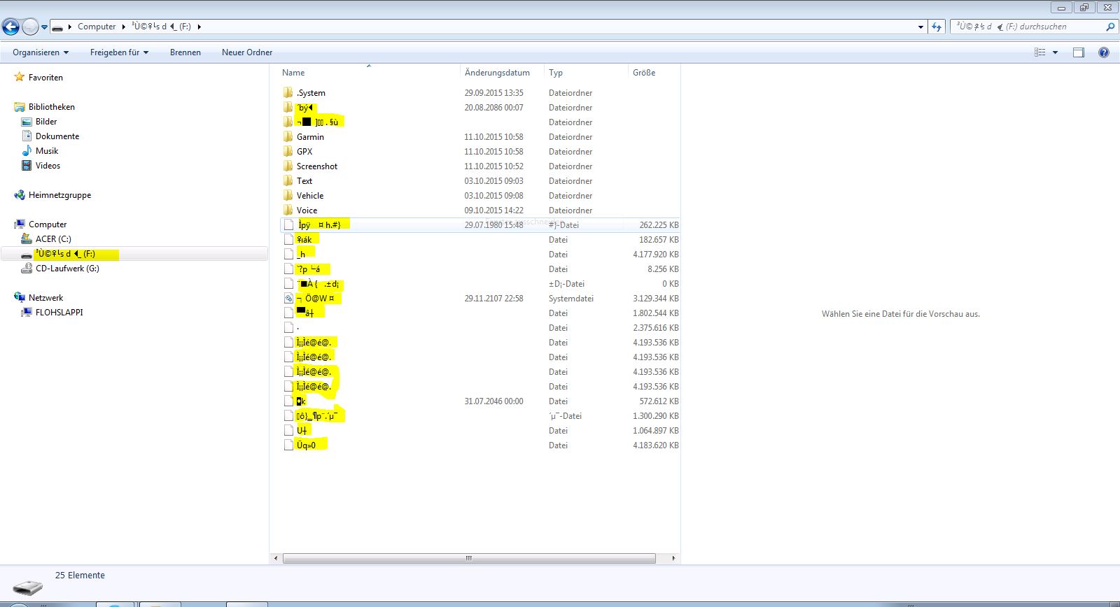

    ich klinke mich mal ein. Ich hab´ das Nüvi 1390 i bei meinem Autokauf mit bekommen. Nun, nach ca. 2 Jahren, hat es angefangen zu spinnen - nach einiger Suche habe ich hier Hilfe gefunden - sprich einen neuen Akku eingesetzt. Soweit alles toll, doch....
    ... trotz des neuen Akkus sind keine "Kartendaten" mehr zu finden. Ich habe mittlerweile viel gesucht und einige auch hier beschriebenen Schritte - sprich, die jpg-Dateien zu finden - durchgeführt, leider ohne Erfolg. Ich zeig euch mal wie´s aussieht:
    Das erste, was ich sehr merkwürdig finde, dass das Nüvi mit Hyroglyphen angezeigt wird und somit auch einige Ordner/Dateien so angezeigt werden.
    Die Info´s vom Nüvi-System:
    AMR Autoroute Basismap Nr. 2.00
    System-Version: 4.30 (hatte ich schon mit Webupdater aktuallisiert).
    Text: 3.70 Deutsch
    Bluetooth: 1.73
    Ich kann keine deutsche Tastatur einstellen;
    Sobald ich also ein Ziel eingeben möchte, erscheint die Fehlermeldung: Keine Kartendaten vorhanden und im entsprechenden Ordner stehen keine anklickbaren Dateien zu Verfügung.
