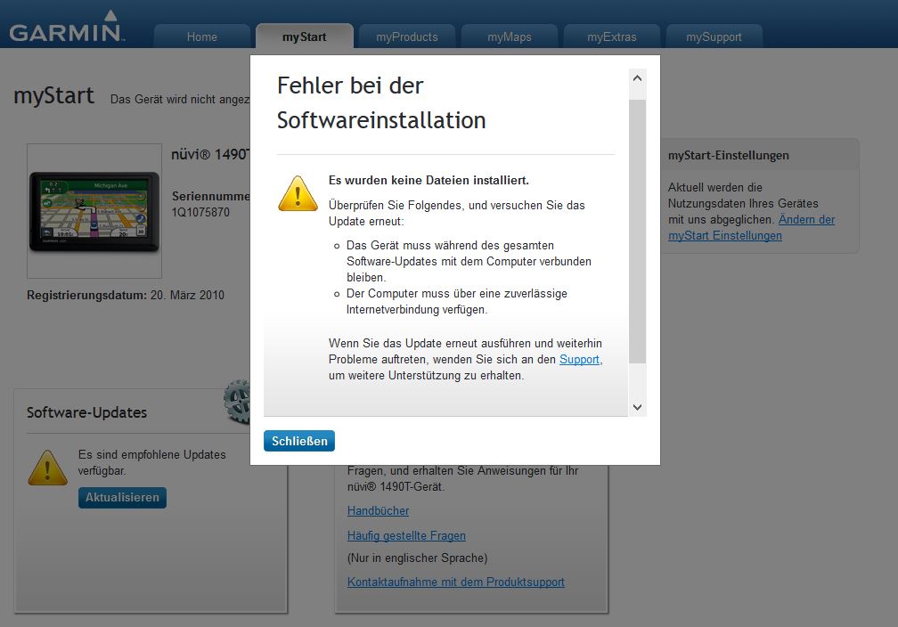

    Beim Updateversuch über die Garmin Webseite wurde das Gerät auch erkannt, allerdings kam auch wieder eine Fehlermeldung...
