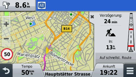

    Ich hänge mal die Datei an in der Hoffnung, dass es funktioniert.
    Noch zur Erklärung:
    Momentan war nicht viel los. Die roten Balken stellen nach meiner Erfahrung Störungen mit Verzögerung dar, während die grauen Behinderungen anzeigen.
    Gruß
    ohny
  • Former Member
    0 Former Member over 12 years ago
    Also gibt`s bei diesem Gerät doch eine TMC-Anzeige ( nur wieder ganz anders ) hätte mich auch extrem gewundert, wenn es nicht so wäre. :confused:
    Musstest du diese Anzeige denn nun erst irgendwo aktivieren, oder kommt sie bei Bedarf automatisch, oider kann man bei deinem Gerät auch einen "Direktzugriffsbutton" im Routingbildschirm einfügen, so wie der "hier grau angezeigte" - weil kein Strom / keine Antenne - vom 3490:
    Die Staukarte poppt automatisch hoch, wenn ein Stau bzw. eine Störung über TMC für die Route gemeldet wird. Außerdem kommt noch die entsprechende Sprachansage hinzu. Nach gefühlten 10 Sek. verschwindet die "Staukarte mit der Beschreibung der Störung wieder.
    Wenn das Navi eine Umgehung mit Zeitersparnis des Staus gefunden hat und diese vorschlägt, dann bleibt die Stauinfo solange bestehen, bis man seine Entscheidung gefällt hat.
