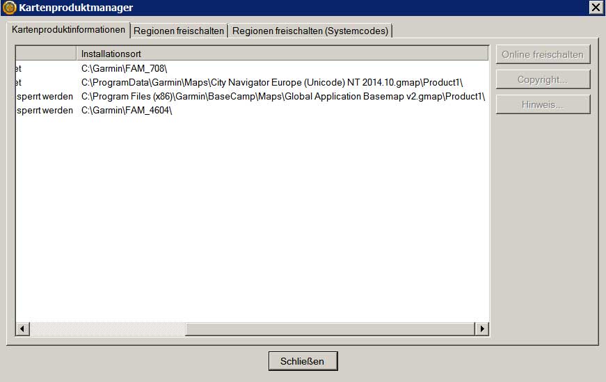

  • Former Member
    0 Former Member
    Vielleicht noch als Ergänzung: (für die die die Karte in Mapsource/Basecamp benötigen)
    1. wichtig ist die Einstellung in Map-Updater "auf Gerät UND Computer" installieren
    2. Dabei wird abgefragt, wohin auf dem PC die Map gespeichert werden soll (siehe unten)
    3. da die verschiedenen BS (XP, Win-7 oder 8) nicht gleich sind, ist Wahl des richtigen Speicher-Ortes wichtig, damit Mapsource und Basecamp dann die Map auch erkennen
    im Bild ist es Win-7-64bit. Die "FAM" sind zusätzlich gekaufte "Karten", wie "Adria-Route" und "Türkei" by Basarsoft
    Was ich noch nicht herausgefunden habe ist, wo es steht, WO Mapsource+Basecamp die Karten eigentlich erwarten ! aber vielleicht kann mir das ja jemand sagen
