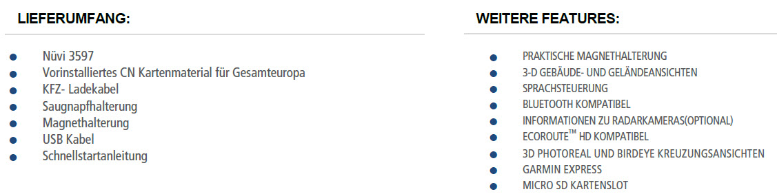

    Laut Garmin wird unterEcoRoute HD das 3597 als kompatibles Gerät nicht aufgeführt. Entweder ist es "vergessen" worden es dort aufzuführen oder die Kombination 3597 und EcoRoute HD ist zur Zeit nicht zuverlässig, so dass es dort absichtlich nicht aufgeführt ist. Vielleicht könnte Garmin hier eine offizielle Aussage dazu geben.

    Laut Garmin ist der 3597 ECOROUTETm HD KOMPATIBEL: http://files.eno.de/063434D.pdf

    Er ist Kompatiebel , hatte wegen meinen renault Twingo extra voher Support Kontaktiert und die meinten der 3597 und auch mein Fahrzeug seinen Kompatiebel.
    Hatte ich gemacht weil es einen satzt gibt "Achtung Eco Route HD ist nicht kompatiebel mit Fahrzeugen der Marke Renault"
    Aber es Trifft nicht auf alle Fahrzeuge dieser Marke zu...
